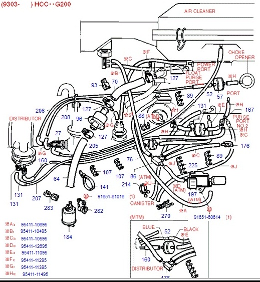

Poseo un daihatsu charade cx 16v 1.3 modelo 94 carburado, halle información exclusiva en
charadeclassy.blogspot.com/2008/12/do-it...-rapihin-selang.html pero mi carburador tiene más conductos (conexiones) que las que se muestran ahí. ¿alguien puede ayudarme a conectar mejor las mangueras de mi charade "escaso"?

Muchos meses he navegado para encontrar la información que se cita, espero me aporten para conectar las mangueras... Colocaré fotos después...

Les aporto este diagrama cara conectar las mangueras, único en su género, para el carro daihatsu charade cx 1.3 16v 1994...
