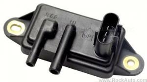

14 ans 3 semaines avant #22456 par manuelle mécanica
Réponse manuelle-mécanica sur le RE: À propos d'un DTC de Ford Ranger ou B2300 Mazda
Eh bien, le DTC a effacé et maintenant ce plus P1443 est apparu et les deux autres que je m'ont déjà donné que c'était le P1400 et le P0401 merci si vous pouvez m'aider, ainsi que plus de faucon, le commentaire EGR est le solénoïde qui a les deux manches ????

14 ans 3 semaines avant - 14 ans 3 semaines avant #22466 par manuelle mécanica
L'ensemble du problème vient de la même chose. Si c'est le capteur qui a deux manches vérifiez avec un rack vide pour voir ce que la lecture de Teda car ils peuvent avoir des problèmes.
La lecture stable entre 17 et 22 en Hg, le moteur chaud et le lancement minimal sont corrects.
Si l'aiguille se repose presque zéro lors de l'accélération du moteur, puis monte presque au niveau normal; Indique que le système d'échappement peut être obstrué.
Une lecture élevée et stable supérieure à 21, indique une restriction à l'entrée de l'air. Le filtre à air peut être obstrué par la saleté ou l'huile. Ou que la plaque d'accélération est fixée par la saleté.
