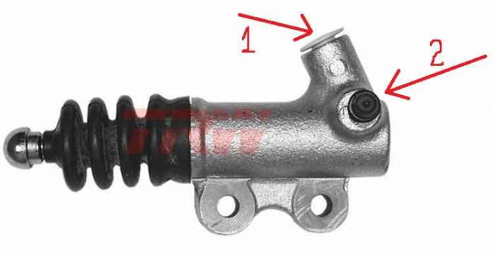

Bonjour à tous. J'ai un problème avec le déplacement du destinataire, l'embrayage (lorsque vous montez sur la pédale, un grincement est entendu). Pourquoi tu?
J'ai deux doutes:
A = Qu'est-ce qui entre dans la flèche 1, ou que sort-il?
B = Qu'est-ce qui est fait par Arrow 2 ou qu'est-ce que c'est?

Si vous écoutez le bruit à l'intérieur de la voiture, c'est le manque de graissage sur la pédale. S'il est à l'extérieur, c'est la sécheresse du roulement de poussée (cela ne donne pas plus d'importance) (dans le trou d'embrayage, vous ne jetez jamais d'huile ou de graisse, cela gâcherait l'embrayage et vous devrez le remplacer).
Par Arrow 1, le liquide qui envoie la pompe à pédale d'embrayage, avec suffisamment de pression pour agir l'embrayage.
Par flèche 2, il s'agit de la vis de drainage ou de saignement du circuit, de sorte que le circuit n'a pas une seule goutte d'air, si la pédale ne serait pas fabriquée et que les marches n'entreraient pas.

Merci beaucoup ... put 71 ... Je reste plus calme, parce que je tourne depuis longtemps et j'étais très inquiet, ... dans une taille, ils m'ont conseillé de changer le kit d'embrayage complet et ... total ... 750 €
Salutations et merci

La vérité est que vous ne pouvez rien faire, si le bruit provient du roulement, vous devez prendre la boîte et changer le kit d'embrayage. Tout ce que vous pouvez faire est d'attendre que ce soit plus ennuyeux, puis de faire l'investissement. Demandez un budget dans plus d'un site, ce qui vous surprendrait parfois la différence entre plusieurs ateliers.
