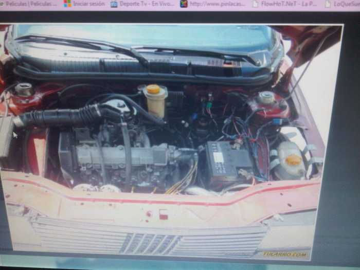

11 anos 10 meses antes #42677 por Manual-Mecanica
Resposta manual-mecânica sobre o assunto O meu Fiat tipo 1600 Falla gosta de um cavalo
Friend does not overheat, neither does white smoke boot through the exhaust tube in line general does not boot smoke, I changed the kid carburetor thinking that with this it could be solved and try it and follow a fault I get slow in the climb and go up as forced, I made change of spark plugs and kid of the carburetor with change of oil and filter thinking that it was the solution but it follows the fault in which you can help me. Aqui eu anexo o motor do veículo para ver se você pode me ajudar, obrigado, espero por sua resposta rápida.

11 anos 10 meses antes #42679 por Manual-Mecanica
Pergunte, antes que o problema comece, você fica sem gás o veículo? Ao ler seu post anterior e o agora notou que não levo em consideração que ele é carbadeiro e tem um distribuidor. Tenho três possibilidades: pode ser que seu carburador esteja coberto; As causas podem ser deixadas sem gás ou filtro sujo. Pergunta, você mencionou completamente o carburador, agitando cada parte como agulhas de injeção e controle de pressão? Você limpou todos os ductos do carburador? Você mudou o filtro ou os filtros de combustível (existem veículos que trazem mais de um).
O outro, que o carburador está arruinado e o carburador está excedendo o gás e está afogando o motor. Pergunte, você verificou as velas de ignição se elas estão molhadas; Isso indicaria que o motor está se afogando em combustível.
O terceiro, pode ser que você tenha o rotor e a tampa do distribuidor ruim; Também pode ser que você tenha os cabos ruins do distribuidor até as velas de ignição. Da experiência, tubo um besouro com ignição moderna; O motor começou, mas não tinha forças para sair na planície; Altere as velas de ignição, o novo kit e a limpeza do carburador e altere os cabos. Nada funcionou. O problema era a tampa e o rotor do distribuidor.
Verifique esses problemas e, se você já fez, veremos que outras possibilidades podem ser para o seu problema.
