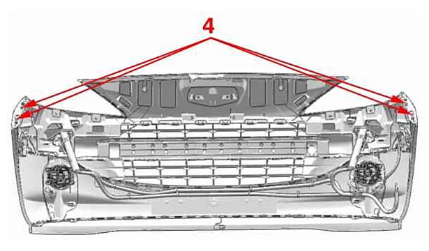

15 años 2 meses antes #12664 por manual-mecanica
Respuesta de manual-mecanica sobre el tema Re: PEUGEOT 207
Bien,te pido respetes el orden de las intervenciones tal y cual te las menciono, para evitar dañes algun componente o rayes la pintura de las aletas delanteras.
1.- Desconectar la bateria del polo positivo (opcional)
2.- Abrir el capo de motor
3.- Desmontar los tornillos que sujetan de la parte superior el paragolpes.
4.- Desmontar los guardabarros
5.- En la parte inferior del paragolpes estan dos lenguetas que lo sujetan de la parte frontal, desmonta los tornillos (punta torx).
Por ultimo te anexo una imagen para que tengas una idea del lugar en el que van los tornillos que lo sujetan hacia las aletas.
Espero que mi informacion te sirva de algo.
