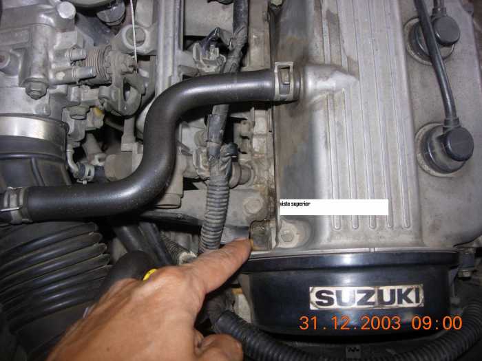

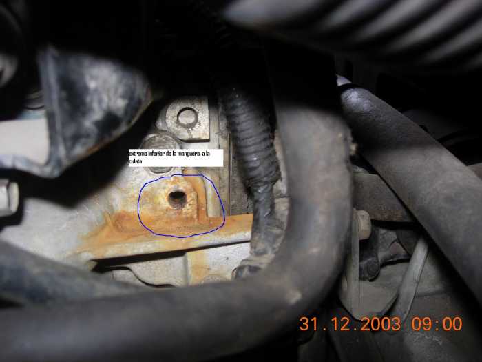

tengo un baleno año 97, el asunto es que mirando unos manuales he podido verificar que las mangueras de refrigeración de la valvula iac, una de estas mangueras la que se conecta a la culata se desprendió y al parecer la pieza que sujeta la manguera a la culata se disolvió ya que sólo se ve el orificio.¿hay repuesto para esta union de la manguera?
14 años 3 meses antes #19749 por manual-mecanica
Respuesta de manual-mecanica sobre el tema Re: suzuki baleno
Buenas noches Alejandro. Pasate por el servicio oficial (recambios) y pregunta si lo hay en despiece de la culata.
Si no lo hay pásate por un tornero y que te haga un tubo de acero a la medida que esa opción puede costate 15-25 euros.
No te preocupes que eso no es para tirar el coche al desguace, que tengas suerte...
