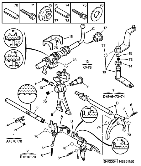

el coche enciende normal tiene salida normal pero cuando meto la cuarta marcha la palanca de cambios empieza a temblar, he revisado los soportes en general y estan bien, e cambiado rotulas terminales ,alineacion y balanceo pero perciste la falla si alguien me puede ayudar por favor.
14 años 2 meses antes #21311 por manual-mecanica
Respuesta de manual-mecanica sobre el tema Re: problema con citroen zx 1.9 diesel turbo
hola,si te lo hace solo en la cuarta,tiene que ser la caja de cambio,diferencial,has mirado todos los soportes etc.si era el ambreaque te lo tenia que hacer en todas las marchas.un saludo.
14 años 2 meses antes #21317 por manual-mecanica

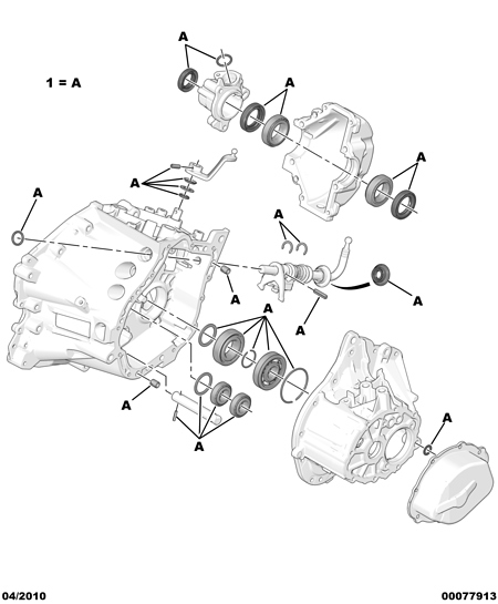

Hola , veras como te ofrece osomarius el despiece tienes que revisar el orquillado que monta en los selectores hay lleva las bolas y muelles puedes probar previamente de endurecerlas antes de desmontar. Es el numero 5 y 6 de la figura de abajo del todo
