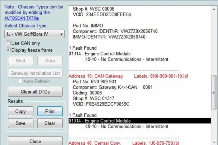

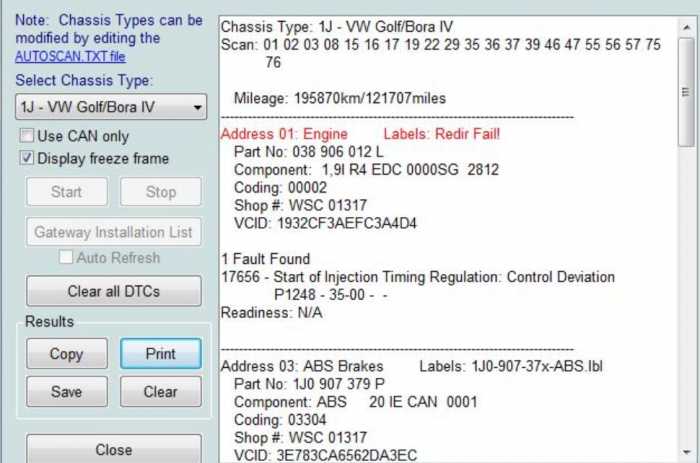

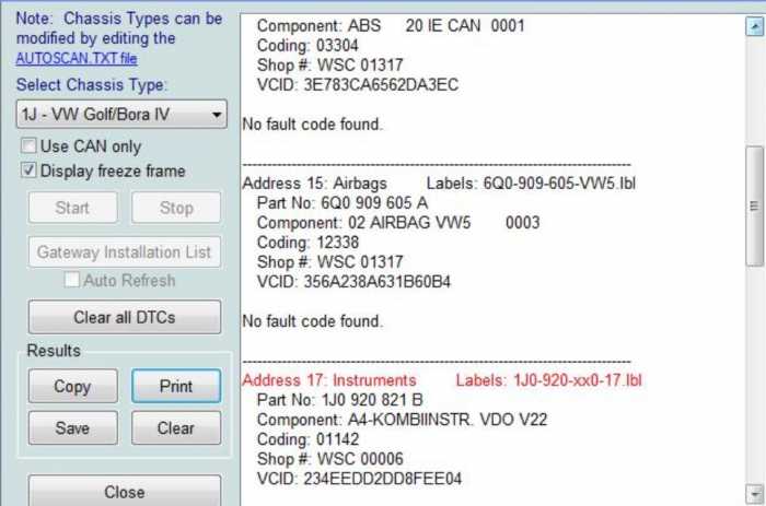

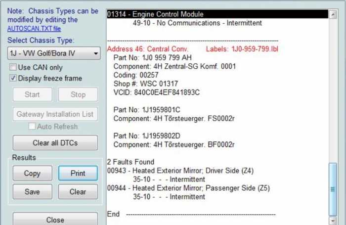

al pasa el vag com creo digo creo que efectivamente es el avance de la bomba no se interpretar esto pero aki dejo unas capturas
14 años 2 semanas antes #22655 por manual-mecanica
Respuesta de manual-mecanica sobre el tema Re: GOLF IV TDI 1.9 110 CV MOTOR AHV MUCHO HUMO
PARA COMPROBAR EL PUNTO DE LA BOMBA DEVERAS COMPROBAR EL INICIO DE INYECCION CON UN DIAGNOSIS Y DEBE DE ESTAR POR ENCIMA DE 3.5ºCON UN MAXIMO DE 4.8º.SI TE PASAS DE AHI EMPEZARA A ESTAR DEMASIADO AVANZADO.(MAS RUIDOSO).
