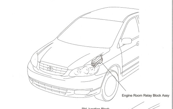

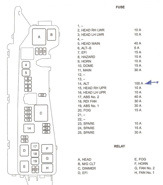

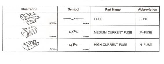

Hola, en algunos modelos de toyota europeos llevan enganchado junto al borne positivo una cajita blindada de plastico y alli se encuentran unos fusibles que para repararlos hay que cambiar la cajita o bien soldarlos, quizas en los modelos americanos no lo lleven.Quizas tu modelo lleve estos fusibles en la caja del compartimento del motor, son fusibles que van atornillados y para cambiarlos tengas que desmontar la caja.
Mando unos archivos en jpg.

Ya lo había cambiado... era el alternador nomás.. quemaron todos los diodos.. Es el sistema que viene atornillado... muy buen esquema el que tienes.. bien realista.. :woohoo: Ya tengo solucionado el auto y quedó perfecto de vuelta..
