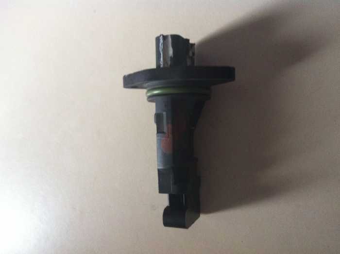

Buenas noches,
segun mi mecanico mi nissan sentra 2000 tiene malo el sensor de flujo de aire MAF y por eso se me apaga, los busque en las casas comerciales y yonkers de Tegucigalpa y el mas barato es L.4200 en dolares son $220 realmente caro, antes de comprarlo necesito aclarar ciertas dudas, como saber para que funciona o que otra alternativa tengo,, o como se si eso es el problema ya que el scan no lo reconoce, sls ahi les dejo la foto

Para empezar, no se que tanta experiencia tienen los mecanicos de hunduras en estos vehiculos pero si puede hacer que se te apague el que no sirva el sensor de flujo, puede producir que te pierda fuerza en la salida y hasta que truene la chispa si no sirve y la mayoria de veces no lo detecta el scaner porque el sensor genera y puede estar en el rango de funcionamiento pero no responde con la misma velocidad que cuando estaba bueno y limpio. El manual especifica que este sensor genera entre 1.3v a 1.7 en marcha minima. yo he tenido un caso en el que generaba 1.53 y despues de unos segundos en marcha minima se apagaba. Yo pruebo bien antes de pedir un repuesto y si no estoy seguro pruebo con uno si puedo conseguir uno prestado. esto es para que funciona y porque no lo detecta el scan si tenes otra alternativa: si el sensor del hyundai accent es igual solo el conector cambia pero las lineas estan en la misma posicion no se si ahi hay de este tipo de sensor del accent pero se puede usar aqui cuestan entre 75 a 125 dolares nuevos y usados con la diferiencia que el nuevo es koreano o chino y no todos salen buenos. una vez me trajeron un ford F250 desde honduras aqui a El Salvador por eso no se que tanta experiencia tienen en los carros de inyeccion electronica ahi, yo espero que te solucionen tu problema.
13 años 10 meses antes #25433 por manual-mecanica
Respuesta de manual-mecanica sobre el tema Re: SENSOR DE FLUJO AIRE MAF NISSAN SENTRA 2000
si se sacude el motor y se te apaga, entonses si es el sensor
