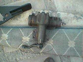

Un saludo para todos, tengo un pequeño problema con el brazo de la dirección que sale de la caja, este es el que proporciona el giro a las ruedas, en la foto (no es el mío), he marcado lo que no puedo soltar de ninguna manera, lo he intentado con una barra de uña, con un extractor a martillazos pero no sale. Lo ultimo que se me ocurre es calentando la pieza con un soplete de fontanero, ¿alguno sabe si esto puede acarrear algún problema? ¿Alguien se ha encontrado con esto alguna vez? ¿Alguna otra solución?
Gracias y un saludo para todos.

si lo calientas puedes dañar el reten del aceite si es hidraulico si es mecanico hazlo con cuidado porque puedes dañar el eje o lleval a un tornero y que te lo saque el.-

Aparte de lo anterior, cuando calientas un metal pierde sus características físicas. es probable que después se reviente alguna pieza y si es de la dirección, pues ya te puedes imaginar las consecuencias. Si finalmente no puedes sacar la pieza y ni en un taller pueden, es mejor cambiar todo.

Bien, despues de darle muchas vueltas a las cosas y probar casi de todo para soltar esto, puedo decir que la forma correcta es con un buen martillo, es necesario darle golpes alrededor del brazo para que suelte, con un extractor tambien sale, pero no te salva nadie de usar el martillo.
Un saludo para todos y gracias.
